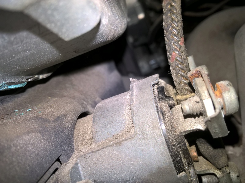

l’état de la bobine ancienne
j'ai du refaire le démarreur et ma dynamo ça fait mal au C...

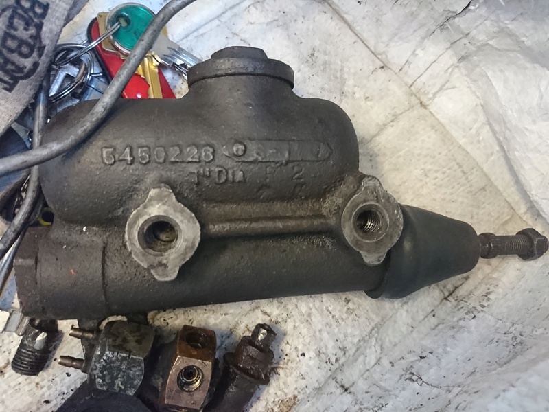

maitre cylindre dans son état
puis nettoyé
le travail bien crevant
j'ai du démonté remonter deux fois

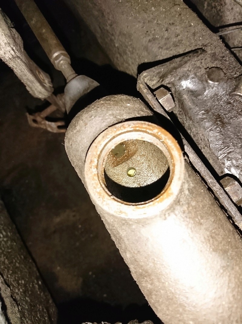

j'ai voulu laissé la une seconde chance a l’ancienne pompe en le nettoyant mais
avec nouveau joint fabriquer par moi en plus!!!
le résultat est nul ça coulait encore et encore  scratch
enfaite ça coulait derrière l’hélice c’était pas mon joint qui était raté
SHIT  lol!
je me suis décidé de remplacé la pompe a eau qui fuite comme un ruisseau!!!!!!!
nouvelle pompe a eau rebuilt
avec deux nouveaux tuyaux de refroidissement
travail épuisant j'ai du faire passé le radiateur au-dessus de la barre en métal
pompe a eau installé avec les nouveaux tuyaux de refroidissement  Very Happy
