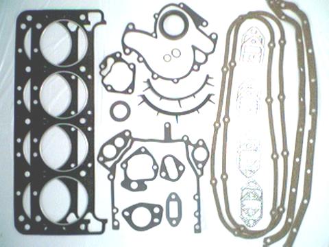

Pscy, comme tu as le même moteur que moi ( 472/500 ci ) je vais commander des pièces, en veux-tu ?
Je prend des poussoirs hydrauliques ( 42€ les 16 avec port ) et un kit de joint complet pour le moteur ( environ 60 e avec port ).
J'ai déja commandé un carburateur reconditionné prêt à poser ( 150e faut pas se priver ! ) Very Happy

De toute façon, comme je sais que ton corbi est d'origine, je sais quel type de carbu tu as, un Rochester quadrajet 4MV. CK347 Carburetor Repair Kit for Rochester Quadrajet 4MV, 4MC Carburetors -> 23 dollars + 10 de port si je me souvient.
Tu dois avoir un de ces numéros surton carburateur : 17054943, 17054945, 17054946 ou 7042237, 7042238, 7042239. Wink
Si je te prend toutes les pièces, ce te fera autour de 120/130€ tout compris en comptant les frais de port max pour chacun, si j'ai un réduction de frais, en commandant en double, je déduis bien sûr Wink

Pour résumer, je prends :
- lifters ( poussoirs hydrauliques ) x2 ?
- push rods
- kit de joints moteur x2 ?
- heater valve x2 ?
- kit Rochester quadrajet 4MV
- Carburateur Rochester Quadrajet remanufacturé -> Acheté - 147€
- lifters ( poussoirs hydrauliques ) -> Acheté - 41€
- push rods -> Acheté - 36€
- kit de joints moteur -> Acheté - 39€
- heater valve -> Acheté - 20€
- EGR valve ? -> pas achetée.
