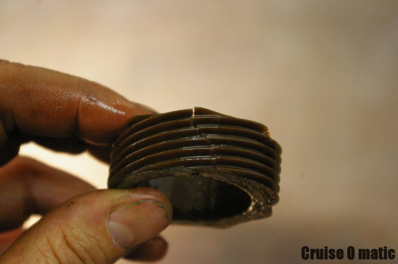

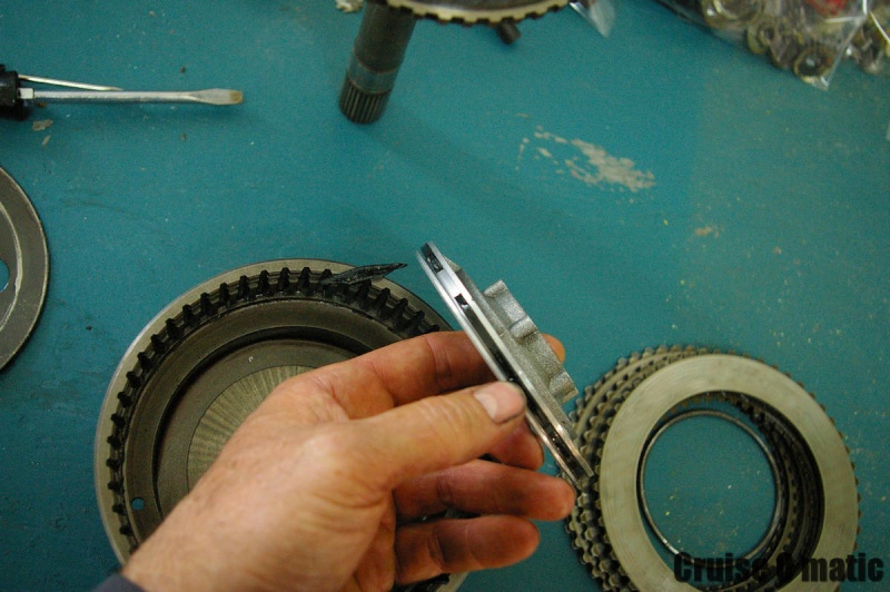

la boite est aux states, entrain d'être autopsiée par des pros.
Apparemment il manquait une entretoise quelque part, mais ils ne savent pas si elle était totalement absente ou si elle était mal montée et qu'elle s'est fait bouffer par les frottements. En tout cas à cause de ça, il y a eu défaut de lubrification et donc crac.
Là ils vont nettoyer le tout, sauver ce qui peut l'être et la remonter correctement.
Ils ont envoyé le convertisseur dans une autre boite pour le tester, mais il est tellement rempli de limaille, qu'ils vont devoir le couper pour l'ouvrir et le nettoyer.
Et pour la cloche, elle est ovalisée et fissurée en 3 endroits, mais ils disent qu'il existe tellement de modèles différents de cloches montées sur cette boite, qu'ils ont plus vite fait de tourner une pièce, d'emmancher la cloche dessus de force et de la réparer comme ça.
